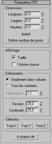

Ce panneau déroulant permet de définir la taille et la résolution du treillis, ainsi que le mode d'affichage et de déformation.
Ces options permettent d'ajuster les dimensions d'unités du volume source et de spécifier le nombre de points de contrôle du treillis. A noter que les dimensions de points apparaissent également en regard du nom du modificateur dans la liste Pile.
Ces options contrôlent l'affichage du FFD dans les fenêtres.
Ces options permettent de spécifier les sommets qui doivent être affectés par le FFD.
AtténuationCe champ à double flèche est activé uniquement lorsque l'option Tous les sommets est sélectionnée. Il détermine la distance par rapport au treillis à partir de laquelle l'effet du FFD va diminuer jusqu'à zéro. Lorsque ce champ à double flèche est défini sur 0, il est désactivé et aucune atténuation ne se produit. Par conséquent, tous les sommets sont affectés quelle que soit leur distance par rapport au treillis. Les unités dans lesquelles la valeur d'atténuation est exprimée sont fonction de la taille du treillis. Ainsi, une valeur d'atténuation de 1 signifie que l'effet sera de 0 pour les points éloignés d'une largeur/longueur/hauteur de treillis du treillis (selon le côté où ils se trouvent).
Permet d'ajuster la tension et la continuité des splines de déformation. Bien qu'il soit en fait impossible de visualiser les splines dans un FFD, le treillis et les points de contrôle représentent la structure qui contrôle les splines. Lorsque vous ajustez les points de contrôle, vous modifiez également les splines (qui se déplacent avec chacun des points). Les splines déforment à leur tour la géométrie de l'objet. Vous pouvez modifier la tension et la continuité des splines, et ainsi changer leur effet sur l'objet.
Ces boutons fournissent des méthodes supplémentaires de sélection des points de contrôle. Vous pouvez sélectionner ou désélectionner n'importe quelle combinaison de ces trois boutons pour choisir une, deux ou trois dimensions simultanément.
Lorsque vous activez l'un de ces boutons et que vous sélectionnez un point de contrôle, tous les points de contrôle le long de la dimension locale spécifiée par le bouton sont également sélectionnés. En activant deux boutons, vous pouvez sélectionner tous les points de contrôle dans deux dimensions.
Lorsque vous cliquez sur cette option, une boîte de dialogue contenant des informations de copyright et d'octroi de licence apparaît.
