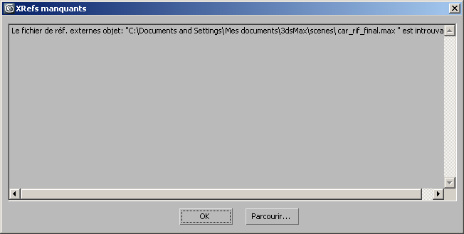

Boîte de dialogue Chemins de Xréf manquants
Si vous chargez ou effectuez le rendu d'une scène contenant des références externes, mais que le chemin de l'objet ou de la scène avec références externes spécifié à l'origine ne peut être trouvé, ou si le nom de l'objet référence externe ne correspond pas au nom de l'objet du fichier source, une alerte s'affiche.
L'alerte fonctionne de la même façon que la boîte de dialogue de bitmap manquant et vous propose les deux options.
OK
Permet d'ouvrir le fichier. Les scènes référencées auront des emplacements réservés, mais n’existeront pas dans la scène.
Parcourir
Affiche la boîte de dialogue Configurer les chemins Xréf qui vous permet de spécifier le chemin d'accès correct au fichier. Elle vous permet de modifier, de supprimer, d'ajouter et de modifier la position dans la liste des chemins que 3ds Max utilise pour rechercher les fichiers manquants.
Ce groupe de fonctions est similaire à celui qui s'affiche lorsque vous sélectionnez Personnaliser Configurer les chemins utilisateur Réf. ext.
Si ce problème survient lors d'une opération de rendu en réseau, la boîte de dialogue ne s'affiche pas, mais les erreurs sont enregistrées dans le fichier journal réseau.
