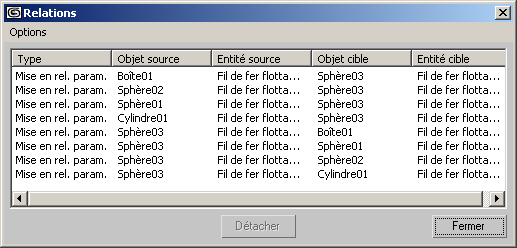

Interface
Vue liste affichant des relations
Toutes les relations
Ouvre ou met à jour la liste des vues avec l'ensemble des relations des entités de vue schématique actuellement affichées.

Détacher
Dans les vues Toutes les relations et Relations sélectionnées, élimine la relation sélectionnée et l'extrait de la liste.
