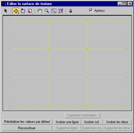

Cette boîte de dialogue vous permet d'éditer la surface de texture d'un sous-objet surface. Elle est disponible lorsque vous avez choisi Défini par l'utilisateur comme méthode de surface de texture pour le sous-objet.
Une surface de texture est une surface associée au sous-objet surface. Elle sert à contrôler le mappage des matériaux. En effet, en modifiant la surface de texture, vous l'étirez ou vous changez les coordonnées UV de la surface, ce qui modifie le mapping.
La boîte de dialogue Editer la surface de texture propose une vue 2D de la surface de texture. Il est également possible d'éditer les surfaces de texture définies par l'utilisateur directement dans les fenêtres 3D à l'aide du bouton Editer points de texture. Reportez-vous à la rubrique Panneau déroulant Propriétés du matériau.

La barre d'outils située au-dessus de l'image surface contient les commandes de sélection, de transformation et de visualisation. Ces commandes fonctionnent de la même façon que celles des fenêtres.
Sélectionne un ou plusieurs points. Faites glisser une fenêtre pour sélectionner plusieurs points ou CV.
Déplace les points sélectionnés.
Déplacer est une icône déroulante. Les boutons proposés forcent les points de la texture à se déplacer soit verticalement soit horizontalement.
Fait pivoter les points sélectionnés.
Met les points sélectionnés à l'échelle. Cette icône déroulante vous permet de choisir entre une échelle uniforme, une échelle non uniforme dans la dimension U de la surface et une échelle non uniforme dans la dimension V.
Effectue un panoramique sur la surface.
Effectue un zoom avant ou arrière sur la surface.
Effectue un zoom sur une fenêtre que vous faites glisser sur la surface.
Permet de cadrer la surface.
Verrouille le jeu de sélections actif. Vous pouvez activer cette option pour éviter de sélectionner accidentellement d'autres points pendant la transformation d'un jeu de sélections.
Lorsque cette option est activée (par défaut), les éditions effectuées sont prévisualisées dans les fenêtres. Dans les fenêtres, les points de texture sélectionnés apparaissent en rouge et les autres en vert.
Au-dessous de la barre d'outils, une image 2D montre les points de la surface de texture. Vous pouvez modifier la surface de texture de la même manière que vous modifiez les sous-objets dans les fenêtres.
Si vous cliquez sur le bouton droit de la souris à l'intérieur de l'image, le menu déroulant vous permet de basculer entre les options Sélectionner, Déplacement, Rotation et Echelle sans passer par la barre d'outils.
Si votre souris est munie d'un bouton central, il peut servir à effectuer un panoramique dans cette fenêtre.
Les commandes situées en dessous de l'image de surface permettent de modifier la surface de texture.
Supprime les contrôleurs d'animation des points de texture sélectionnés.
Restaure les valeurs par défaut du mapping défini par l'utilisateur.
Affiche la boîte de dialogue Reconstituer la surface de texture qui permet de reconstituer la surface de texture et de modifier le nombre de lignes ou de colonnes de CV.
Cliquez sur l'un de ces boutons pour insérer dans la surface une ligne ou une colonne de points, ou les deux à la fois. L’insertion ajoute des points sans déplacer les autres lignes et colonnes.
Pendant que vous affinez la surface, l'opération peut être visualisée dans les fenêtres 3D, tout comme l'opération Insertion.
Cliquez sur l'un de ces boutons pour supprimer une ligne ou une colonne de points, ou les deux à la fois.
