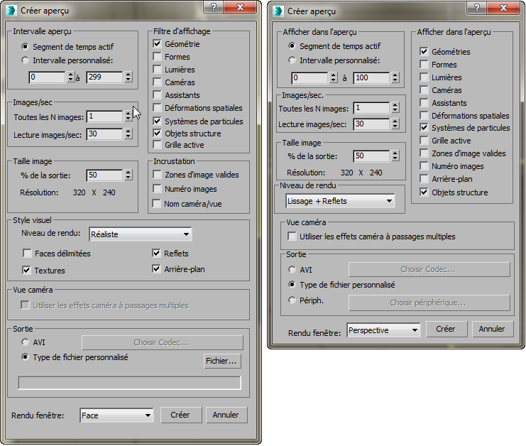

Gauche : boîte de dialogue Créer aperçu pour les fenêtres Nitrous
Droite : boîte de dialogue Créer aperçu pour les fenêtres héritées
Permet de définir les images à inclure dans l'aperçu, soit le segment de temps actif, soit une série d'images personnalisée.
Détermine la vitesse de lecture des images, en images par seconde. Utilisez Toutes les N images pour prévisualiser un échantillon régulier de l'animation. Par exemple : une valeur de 8 n’inclut qu'une image sur huit dans l'aperçu.
Définit la résolution de l'aperçu sous forme de pourcentage de la résolution de sortie courante. Vous définissez la résolution de sortie dans la boîte de dialogue Configuration du rendu. Par exemple, si la résolution de sortie du rendu est 640x480 et que vous affectez la valeur 50 dans Pourcentage de la sortie, la résolution d'aperçu est 320x240.
Pour les fenêtres Nitrous, spécifie les types d'objet à inclure dans l'aperçu.
Pour les fenêtres Nitrous, spécifie les informations supplémentaires à écrire dans les images d'aperçu.
Pour les fenêtres héritées (Direct3D ou OpenGL), spécifie les types d'objet à inclure dans l'aperçu. L’option Numéros image affiche un numéro d'image dans le coin supérieur gauche de chaque image du fichier AVI, tandis que l'option Arrière-plan inclut l'arrière-plan affecté à la fenêtre dans l'aperçu.
Pour les fenêtres Nitrous, vous permet de choisir le style visuel, ainsi que de déterminer si le rendu inclut les arêtes de face, l'éclairage reflets, les textures ou l'arrière-plan de la fenêtre.
Indique si l'aperçu doit inclure des effets de rendu à passages multiples.
Spécifie le format de sortie de l'aperçu.
Par exemple, vous pouvez générer un aperçu comme un film QuickTime en indiquant un nom de fichier portant l'extension .mov. Si vous spécifiez un format à image unique, tel que .tga, l'aperçu est décomposé en une série de fichiers numérotés séquentiellement. Après avoir défini les paramètres, cliquez sur le bouton Créer pour afficher un aperçu de l'animation.
Si vous décidez d'utiliser un paramètre antérieur, il vous suffit de cliquer sur le bouton Créer pour afficher un aperçu.
