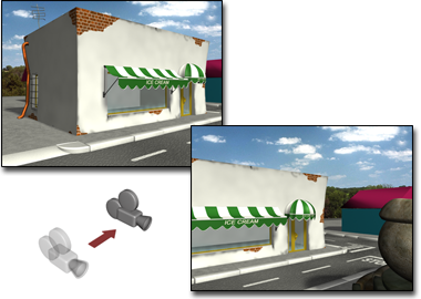

Translation caméra
Pour une caméra cible, le glissement de la souris déplace la caméra et la cible parallèlement à la vue caméra.
Ce bouton remplace le bouton Panoramique quand une fenêtre Caméra est active.
Pour effectuer la translation d'une caméra :
Le bouton est mis en surbrillance lorsqu'il est activé.
La caméra et sa cible se déplacent parallèlement au plan de vue, qui est perpendiculaire à la ligne de visée de la caméra.
