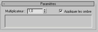

Panneau déroulant Paramètres pour les éléments A&D
Ajuste la luminosité pour les applications non-HDRI et indique s'il faut effectuer le rendu des ombres.
Tous les éléments de rendu A&D mr possèdent les mêmes paramètres:
Multiplicateur
Permet de moduler la luminosité de la sortie.
Conseil : Dans le cadre du rendu d'éléments A&D pour une composition dans Autodesk Combustion, n'oubliez pas que Combustion ne prend pas en charge l'imagerie HDR. Pour éviter l'attachement, vous devez ajuster la valeur du multiplicateur pour chaque élément.
Appliquer ombres
Lorsque cette option est activée, la sortie inclut les ombres projetées sur la surface.
