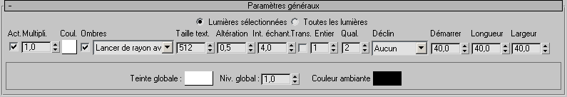

Panneau déroulant Paramètres généraux
Ces commandes contrôlent des paramètres d'éclairage généraux.
- Lumières sélectionnéeslorsque cette option est activée, les paramètres généraux s'appliquent uniquement aux lumières sélectionnées.
- Toutes les lumièreslorsque cette option est activée, les paramètres généraux s'appliquent à toutes les lumières de la scène (jusqu'à 150 lumières comme décrit plus haut).
- Actif
- Lorsque cette option est activée, les lumières affectées sont activées dans la scène. Dans le cas contraire, elles sont assombries dans les fenêtres et les rendus.
- Multiplicateur
- Augmente ou réduit l'intensité de lumière des lumières standard.
- Couleur
- Par défaut, la couleur de toutes les lumières standard est blanche. Cliquez dessus pour afficher le Sélecteur de couleurs et modifier la couleur de l'éclairage des lumières affectées.
Avertissement : Pour les lumières photométriques, cette action modifie la couleur du filtre et non la température des couleurs.
- Ombres
- Lorsque cette option est activée, les lumières affectées projettent des ombres. Dans le cas contraire, elles n'en projettent pas.
- Liste déroulante Type d'ombre
- Permet de sélectionner le type d'ombre à appliquer aux lumières affectées.
- Taille texture
- Définit la taille (en pixels carrés) de l'ombre texture utilisée par les lumières affectées.
- Altération
- Ce paramètre dépend du type d'ombre sélectionné. En général, Altération permet de déplacer l'ombre vers l'objet projetant l'ombre ou de l'éloigner de celui-ci.
- Sm. Intervalle (intervalle échantillon)
- Pour les ombres avec ombre texture, définit la valeur de l'intervalle échantillon. Cette valeur n'a aucun effet sur les ombres par lancer de rayons ou sur les ombres douces.
- Transp. [Transparence]
- L'activation de cette option applique la transparence des ombres par lancer de rayons avancé et douces. Cette option n'a aucun effet sur les ombres texture ou sur les ombres par lancer de rayons standard. Cette option est désactivée par défaut.
- Int. [Intégrité]
- Pour les ombres par lancer de rayons avancé ou les ombres douces, définissez l'Intégrité de l'ombre.
- Qual. [Qualité]
- Pour les ombres par lancer de rayons avancé ou les ombres douces, définissez la Qualité de l'ombre.
- Déclin
- (Pour les lumières standard.) Définit le type de déclin : Aucun, Inverser ou Inverser carré.
- Début
- (Pour les lumières standard.) Définit l'intervalle de début du déclin.
- Longueur
- (Pour les lumières photométriques.) Définit la valeur Longueur des lumières linéaires et rectangulaires.
- Largeur
- (Pour les lumières photométriques.) Définit la valeur Largeur des lumières rectangulaires.
[zone paramètres globaux]
- Teinte globale
- Ajoute une couleur de teinte à toutes les lumières de la scène, excepté la lumière ambiante. Cliquez sur cette option pour afficher le Sélecteur de couleurs. La teinte s'ajoute à la couleur de lumière globale ou à la couleur des lumières individuelles. Le paramètre par défaut, blanc, ne produit aucun effet de teinte.
- Niveau global
- Augmente ou réduit le niveau d'éclairage global des lumières standard. Valeur par défaut : 1,0.
Remarque : Ce paramètre, conçu pour les lumières standard, réduit le niveau des lumières photométriques à une obscurité presque totale. Si votre scène comprend des lumières photométriques, conservez la valeur par défaut.
- Couleur ambiante
- Modifie la couleur ambiante, c'est-à-dire la couleur visible dans les ombres. Cliquez sur cette option pour afficher le Sélecteur de couleurs.

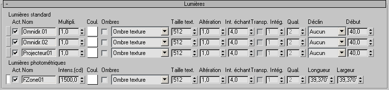

Panneau déroulant Lumières
Ce panneau déroulant est visible alors que l'option Toutes les lumières ou Lumières sélectionnées est active dans le panneau déroulant Configuration. Ses commandes s'appliquent à des objets lumières individuels. Ce panneau déroulant affiche deux listes: une pour les lumières standard, l'autre pour les lumières photométriques.
- Bouton gris [sélection]
- Cliquez sur ce bouton pour sélectionner la lumière nommée. Ce bouton devient blanc pour les lumières sélectionnées. Lorsque vous sélectionnez une lumière, le groupe de fonctions Modifier correspondant à cette lumière s'affiche. Ce bouton affiche une boîte grise au milieu pour la lumière qui s'affiche dans le groupe de fonctions Modifier. Cette boîte apparaît que la lumière soit sélectionnée ou non.
Si vous cliquez sur Sélectionner, toutes les autres lumières sont désélectionnées. Si l'entrée correspond à une instance de lumière, le fait de cliquer sur Sélectionner sélectionne toutes les instances (reportez-vous à la description du champ Nom ci-dessous). Si la lumière fait partie d'un groupe, la totalité du groupe est sélectionnée. Si vous êtes en mode Lumières sélectionnées (dans le panneau déroulant Configuration), la liste des lumières sélectionnées n'est pas automatiquement actualisée.
Remarque : Vous pouvez définir les commandes d'une lumière sans avoir à la sélectionner.
- Case à cocher
- Active ou désactive l'éclairage. Cette option est activée par défaut.
- Nom
- Affiche le nom de l'objet lumière.
S'il existe plusieurs instances d'une lumière, seule une entrée s'affiche dans la liste de lumières et le champ Nom devient une liste déroulante. Cette liste contient les noms de toutes les instances, mais elle n'a aucun autre effet : les changements apportés aux paramètres dans la liste de lumières affectent toutes les instances de la lumière.
- Multiplicateur
- (Lumières standard uniquement.) Augmente ou réduit l'intensité de la lumière. Valeur par défaut : 1,0.
Remarque : Cette commande n'est pas disponible si la lumière a un contrôleur procédural.
- Intensité
- (Lumières photométriques uniquement.) Définit l'intensité de la lumière, en candelas. Valeur par défaut = 1500.
- Couleur
- Cliquez sur cette option pour afficher le Sélecteur de couleurs et changer la couleur de la lumière. Valeur par défaut = blanc.
- Ombres
- Active ou désactive la projection des ombres. Cette option est activée par défaut.
- Permet de sélectionner le type d'ombre à appliquer à la lumière.
- Taille texture
- Cette option est uniquement disponible lorsque les ombres texture sont activées. Définit la taille (en pixels carrés) de l'ombre texture utilisée par toutes les lumières.
- Altération
- Sm. Intervalle
- Pour les ombres avec ombre texture, définit la valeur de l'intervalle échantillon. Cette valeur n'a aucun effet sur les ombres par lancer de rayons. Valeur par défaut = 4,0.
La commande de transparence d'ombres se trouve dans le panneau déroulant Optimisations.
- Int. [Intégrité]
- Pour les ombres par lancer de rayons avancé ou les ombres douces, définissez l'Intégrité de l'ombre. Valeur par défaut=1.
- Qual. [Qualité]
- Pour les ombres par lancer de rayons avancé ou les ombres douces, définissez la Qualité de l'ombre. Valeur par défaut = 2.
- Déclin
- (Lumières standard uniquement.) Définit le type de déclin : Aucun, Inverser ou Inverser carré. La valeur par défaut est Aucun.
- Début
- (Lumières standard uniquement.) Définit l'intervalle de début du déclin. Valeur par défaut = 0,0.
- Longueur
- (Lumières photométriques uniquement.) Définit la valeur Longueur des lumières photométriques linéaires et rectangulaires.
- Largeur
- (Lumières photométriques uniquement.) Définit la valeur Largeur des lumières photométriques rectangulaires.
