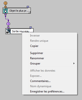

Pour remplacer d'autres paramètres, suivez cette procédure :
Activer est activée. Par exemple, pour que le paramètre opérateur Données
Mise à jour automatique soit activé par défaut, ajoutez la ligne ci-dessous au bloc DefaultSettings :
<Data_Operator Auto_Update="on" />

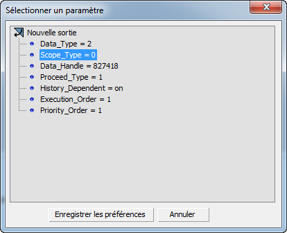

Pour un sous-opérateur ADM, l'approche est différente.
N'oubliez pas que le libellé des paramètres répertoriés peut différer de l'interface du sous-opérateur du fait que le sous-opérateur peut avoir un système complexe de masquage et d'activation de différentes configurations d'interface utilisateur, selon les paramètres sélectionnés. La boîte de dialogue Paramètres répertorie tous les paramètres qui peuvent être remplacés. Pour vous assurer que vous remplacez le bon paramètre, modifiez la valeur du paramètre dans l'interface du sous-opérateur et vérifiez que la valeur change aussi dans la boîte de dialogue Sélectionner un paramètre.
