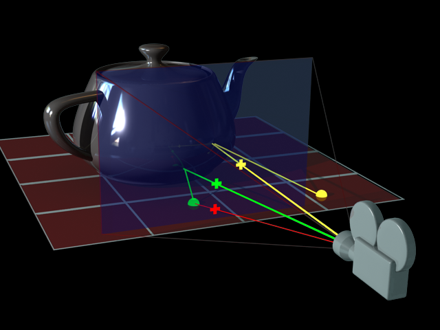

En rapport avec la discussion qui suit sur la transformation arrière dans le contexte de la map caméra Environnement/Arrière-plan, reportez-vous à cette illustration:
Imaginez le rayon vert provenant de la caméra et touchant l'écran (rectangle bleu) au niveau du " + " vert. En utilisant la map Bitmap définie sur le mode d'environnement Ecran comme map d'environnement, l'emplacement de l'image d'arrière-plan correspondant aux coordonnées de cet écran est utilisé pour tout ce qui arrive à ce rayon. Même lorsqu'il touche la théière et rebondit sur le sol (point vert), il a encore la texture du pixel d'arrière-plan de l'emplacement du " + " vert.
Au contraire, l'ombre Environment/Background Camera Map (map caméra Environnement/Arrière-plan) transforme le point (point vert) en de nouvelles coordonnées d'écran (rayon rouge imaginaire) et utilise plutôt la valeur provenant du " + " rouge.
Le rayon jaune, cependant, touche l'objet réfractif à un autre endroit et son emplacement de réflexion (point jaune) se trouve en dehors de l'écran. Dans ces cas, l'ombrage utilise ses paramètres Off-screen (hors écran).
