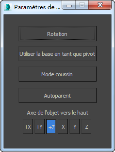

La boîte de dialogue Paramètres de positionnement propose des commandes pour modifier le mouvement lors de l'utilisation de l'option Sélectionner et placer. Pour ouvrir la boîte de dialogue, cliquez avec le bouton droit de la souris sur Sélectionner et placer dans la barre d'outils principale.
Rotation
Lorsque cette option est activée, l'objet pivote autour de l'axe local spécifié lorsque vous le faites glisser et, ce, avec l'axe de l'objet vers le haut (voir ci-dessous), tout en évitant la translation.
Utilisez la base en tant que point de pivot
Utilise la base d'un objet comme point de contact avec d'autres objets. Elle est particulièrement utile pour les objets dont le pivot n'est pas déjà situé à la base de l'objet.
Pour cette commande, "base" désigne le point sur l'objet auquel le "bas" de l'axe de l'objet vers le haut croise la surface de l'objet. Par exemple, le pivot d'une sphère est situé en son centre par défaut. Si vous utilisez Sélectionner et placer pour positionner une sphère sur un autre objet, la moitié inférieure de la sphère passera sous la surface de l'objet, car la commande Sélectionner et placer utilise le centre comme base. Mais si vous activez l'option Utiliser la base en tant que pivot et définissez Axe de l'objet vers le haut sur +Z (valeur par défaut), la commande Sélectionner et placer utilise l'intersection de l'axe Z local et la surface de la sphère comme base.
Mode coussin
Déplace des objets les uns autour des autres sans qu'ils se croisent. Cette option est utile lors du déplacement d'objets sur une surface irrégulière.
Remarque : Les options Utiliser la base en tant que pivot et Mode coussin ne peuvent pas être utilisées en même temps.
Autoparent
Lie des objets dans une relation hiérarchique. Lorsqu'elle est activée, si vous placez un objet en contact avec un autre, l'objet devient enfant de ce dernier.
Spécifie l'axe local de l'objet transformé qui est utilisé pour orienter l'objet lorsque vous le déplacez.
