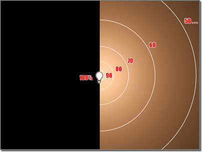

La distribution Diffus uniforme émet une lumière diffuse dans un seul hémisphère, comme si la lumière était émise depuis une surface.
La distribution Diffus uniforme obéit à la loi de Lambert: la lumière a la même intensité apparente quel que soit l'angle sous lequel on la regarde.
Distribution Diffus uniforme de la lumière
