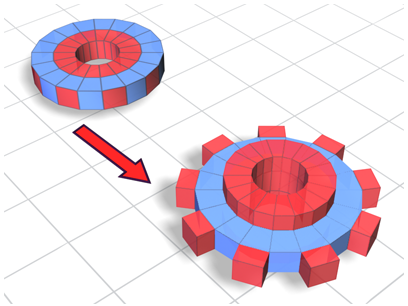

Le modificateur Extrusion face extrude les faces sur leurs normales, créant ainsi de nouvelles faces sur les côtés de l'extrusion reliant les faces extrudées à leurs objets. Comme avec la plupart des modificateurs, ceci affecte la transmission vers le haut de la pile de la sélection de la face courante. Plusieurs différences distinguent le modificateur et la fonction Extrusion face dans un maillage éditable, en particulier le fait que tous les paramètres du modificateur Extrusion face peuvent être animés.
Faces extrudées en haut et le long de l'arête de l'objet
