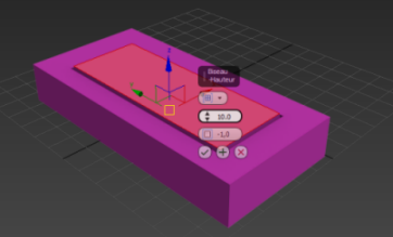

Exemple 1 : création d'un objet à chanfreiner :
Pour démontrer les fonctions primordiales du modificateur Chanfrein, vous allez créer un simple objet similaire à un plateau.
Dans l'étape suivante, vous allez sélectionner les sous-objets situés à deux niveaux différents pour voir les différentes options disponibles avec les paramètres Sélection du modificateur Chanfrein.

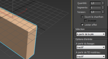

Chanfrein.
Elle applique le modificateur Chanfrein à l'objet et affiche ses paramètres : le panneau déroulant Chanfrein du groupe de fonctions Modifier.

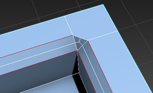

Comme vous pouvez le voir, les quatre arêtes ont été chanfreinées, et les nouveaux polygones sur les coins sont tous quadrilatéraux. Cette sortie est le résultat de l'opération par défaut : Chanfrein quad.
Ceci agrandit le chanfrein, ce qui facilite l'affichage des résultats des opérations ultérieures.

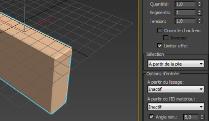

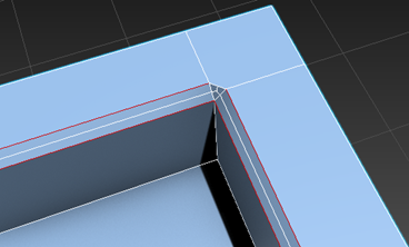

Les nouveaux polygones dans les coins sont désormais des triangles. En général, lors de la modélisation avec des polygones, des triangles peuvent entraîner des résultats imprévisibles, il est donc préférable d'utiliser des quadrilatères autant que possible.
Le résultat est un chanfrein classique, qui réplique un chanfrein plat réaliste traditionnel, réalisé par ponçage ou aplanissement de l'angle net d'un objet en bois pour produire une transition entre deux côtés. Avec le modificateur Chanfrein, vous pouvez facilement créer des variations dans cet effet.

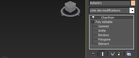

La sélection actuelle est définie sur A partir de la pile, ce qui signifie que le chanfrein est appliqué à la sélection du niveau de sous-objet actif de l'objet sur lequel est appliqué le modificateur. Que se produit-il si aucun niveau de sous-objet n'est actif ?
L'affichage de la pile est mis à jour de sorte à indiquer que le niveau de l'arête est actif.
), puis cliquez sur l'élément Arête ou Poly éditable dans l'affichage de la pile.
Cette option définit l'objet au niveau de l'objet, ce qui entraîne l'application du chanfrein à chaque arête. C'est le comportement standard.
Bien que l'arête ne soit plus le niveau de sous-objet actif dans la pile, la sélection de l'arête existe toujours, elle est disponible pour le chanfrein.
Le chanfreinage est une fois encore limité à la sélection d'arêtes.

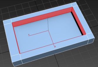

Cette opération applique le chanfreinage à toutes les arêtes de la sélection de polygone dans la pile, y compris les arêtes "internes" entre les polygones adjacents sélectionnés. Cette opération génère le chanfreinage des arêtes verticales intérieures.
Si vous préférez chanfrein uniquement les arêtes horizontales intérieures, vous pouvez utiliser une autre option.
Une bordure comprend uniquement les arêtes du périmètre de chaque sélection de polygones contigus. Ainsi, avec l'option Bordure des faces sélectionnées, les arêtes intérieures comme les coins verticaux ne sont pas chanfreinées.
