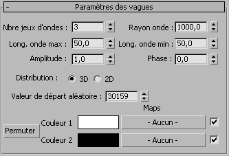

Eau est une map 3D qui simule une masse d'eau ou des vagues. Elle génère un certain nombre de modèles d'ondes sphériques, qu'elle répartit sur une sphère de façon aléatoire. Vous pouvez contrôler le nombre de jeux d'ondes, leur amplitude et leur vitesse. Cette map fonctionne efficacement en tant que map diffuse et map de relief. Elle donne également de bons résultats en conjonction avec une map d'opacité.

Indique le nombre de jeux d'ondes utilisés dans le motif. Les jeux d'ondes sont des zones d'ondes radialement symétriques dont l'origine est calculée de façon aléatoire sur la surface d'une sphère fictive au sein de l'objet (un cercle dans le cas d'ondes 2D). Pour obtenir une eau calme, indiquez une valeur peu élevée. Inversement, pour obtenir une eau agitée, entrez une valeur élevée. Plage: de 1 à 50. Valeur par défaut : 10.
Indique le rayon, en unités 3ds Max, de la sphère (distribution 3D) ou du cercle (distribution 2D) fictifs d'où partent les jeux d'ondes. Un rayon élevé génère des ondes circulaires de grande taille, tandis qu'une valeur plus faible renvoie des ondes plus petites et plus denses. Valeur par défaut : 800.
Définissent l'intervalle utilisé pour choisir de façon aléatoire chaque centre d'onde. Des valeurs rapprochées créent un effet plus régulier, et inversement. Valeur par défaut max. : 50,0 ; valeur par défaut min. : 5,0.
Ajuste la portée et la profondeur des ondes par augmentation du contraste entre les deux couleurs. Valeur par défaut : 1,0.
Décale le motif d'onde. Vous pouvez animer ce paramètre pour animer le mouvement du motif.
3D répartit les ondes sur la surface d'une sphère fictive et agit sur tous les côtés d'un objet 3D. 2D distribue les ondes en cercles dont le centre figure sur le plan XY. Ce modèle convient plus particulièrement aux surfaces aqueuses planes comme les océans et les lacs.
Fournit un nombre initial pour générer le motif de l'eau. Le motif change avec chaque valeur de départ, mais tous les autres paramètres sont conservés.
Intervertit les couleurs.
Cliquez sur les échantillons de couleur pour changer les couleurs utilisées dans le motif. Utilisez une couleur pour le creux des " vagues " et une autre pour la crête.
Vous pouvez également cliquer sur les boutons de map pour remplacer par une map l'une des couleurs ou les deux. La case à cocher permet d'activer ou de désactiver la texture.
