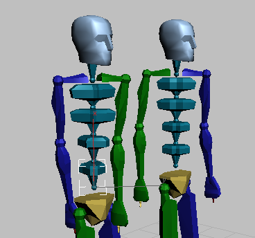

Lorsque vous activez le mode Torsion de liens (à partir du panneau déroulant Courbure segments), la rotation sur l'axe X local appliquée à un seul segment de chaîne l'incrémente de manière égale au reste de la chaîne. Les deux autres axes (Y et Z) ne sont pas affectés par cette rotation.
Mode Torsion de liens actif (à gauche) et Mode Torsion de liens inactif (à droite).
