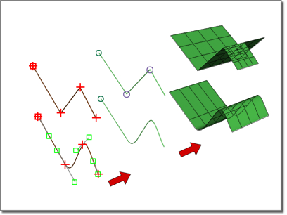

Vous pouvez transformer une spline en objet NURBS constitué de courbes CV. Une fois converti, l'objet ne peut plus être édité de façon paramétrique, mais il est néanmoins éditable en tant qu'objet NURBS, en déplaçant des CV, etc.
Les splines deviennent des courbes NURBS, qui deviennent ensuite des surfaces NURBS.
