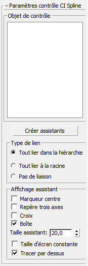

Préparez une spline ou une courbe NURBS que vous utiliserez avec la Solution CI Spline à l'aide du modificateur Contrôle CI Spline.
Lorsque vous créez des assistants, le numéro de noeud et le nom correspondant s'affichent ici. Le noeud #1 est placé au niveau du premier sommet de la spline, puis les noeuds suivants sont numérotés successivement.
Place un assistant à chaque noeud, puis affiche les numéros des noeuds et les noms des assistants dans la zone Objet de contrôle. L'affichage des assistants est fonction des options sélectionnées dans la zone Affichage assistant. Les assistants sont liés à la création si une option de liaison est sélectionnée dans la zone Type de lien.
Ces options permettent de lier les assistants au moment de leur création.
Lorsque vous cliquez sur Créer assistants, 3ds Max peut placer un ou plusieurs objets d'assistant Point à chaque noeud, facilitant ainsi le déplacement et l'animation des noeuds. Vous pouvez activer plusieurs types d'assistant.
Positionne un petit Assistant point en forme de X à chaque noeud.
Positionne un petit Assistant point en forme de repère trois axes à chaque noeud.
Positionne un petit Assistant point en forme de croix à chaque noeud.
Positionne un petit Assistant point en forme de boîte à chaque noeud.
Définit la taille des assistants.
Conserve la taille des assistants quel que soit l'agrandissement des fenêtres.
Affiche les assistants au-dessus de tous les autres objets dans la scène pour améliorer la visibilité des scènes encombrées.
