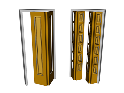

Porte accordéon
Une porte accordéon possède une charnière au milieu, ainsi que sur le côté. Elles possède deux éléments de porte. Vous pouvez également en faire une double-porte, comportant quatre éléments de porte.
Portes accordéon simple et double.
