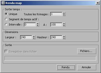

3ds Max ouvre la boîte de dialogue Rendu Map lorsque vous sélectionnez l'option Rendu Map dans le menu contextuel d'un champ échantillon pour générer la map affichée dans un champ échantillon.
Ces options définissent le nombre d'images sur lesquelles doit porter le rendu.
Toutes les N imagesLe rendu porte sur un échantillon régulier de l'animation. Par exemple : une valeur de 8 n’inclut qu'une image sur huit dans l'aperçu. Valeur par défaut : 1 (toutes les images).
Ces options définissent la taille des images rendues, en pixels.
Les commandes de cette zone vous permettent d'enregistrer la map restituée dans un fichier.
Lorsque vous cliquez dans cette boîte de dialogue sur Enregistrer, une autre boîte de dialogue peut s'afficher pour vous proposer diverses options spécifiques au type de fichier sélectionné.
