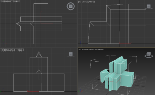

- Créez ou chargez un modèle auquel appliquer le lissage.
Pour des résultats optimaux, le modèle doit être doté d'angles relativement aigus (90 degrés maximum) que répondent bien à l'effet de lissage. L'illustration suivante présente un exemple adéquat :
- Appliquez le modificateur OpenSubdiv au modèle.
Avec la valeur Itérations par défaut de 1, le lissage est maintenant visible, ainsi que sa basse résolution. En outre, il est plus facile d'évaluer l'effet du modificateur, car la subdivision du maillage se voit mieux.
- Activez une fenêtre ombrée et, si l'option Faces délimitées est désactivée, appuyez sur la touche F4 pour l'activer.
A la première itération, chaque quadrilatère de l'objet d'origine est subdivisé en quatre polygones.
Pour améliorer la qualité du lissage, augmentez la valeur Itérations.

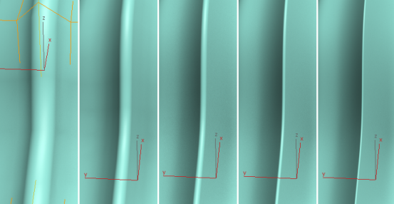

Toutefois, pour obtenir des plis distincts, vous devrez peut-être augmenter la valeur Itérations. Cela augmentera le degré de subdivision, offrant ainsi une meilleure résolution de maillage pour soutenir des plis visible.
- Dans la pile des modificateurs, accédez à l'entrée OpenSubdiv et, dans le panneau déroulant Contrôles généraux, cliquez sur la flèche vers le haut de la double flèche Itérations, pour définir la valeur Itérations sur 2. Notez la différence, puis continuez à cliquer lentement, jusqu'à ce que la valeur 5 s'affiche. Observez les changements subis pr le pli à chaque fois que vous cliquez.
Dans l'illustration suivante, la valeur Pli est définie sur 0.5, tandis que la valeur Itérations passe de 1 à 5, de gauche à droite.
La valeur maximale autorisée pour le paramètre Itérations du modificateur OpenSubdiv est 6, ce qui permet généralement de prendre en charge des valeurs de pli allant jusqu'à 0,5 environ. Si vous avez besoin de plis plus acérés, vous pouvez les obtenir comme suit :
