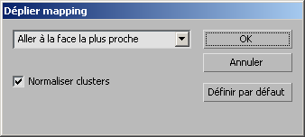

Boîte de dialogue Déplier correspondance
La méthode Déplier correspondance de mapping procédural supprime la distorsion de texture, mais peut provoquer le chevauchement des clusters de coordonnées. La boîte de dialogue Déplier correspondance vous permet de contrôler la façon dont les faces sont dépliées.
Interface
[liste déroulante]
Définit la méthode de dépliage en spécifiant si le dépliage commence par l'angle de face le plus proche ou le plus éloigné. Dans presque tous les cas, la méthode Aller à la face la plus proche donne de meilleurs résultats.
  • Aller à la face la plus proche
  • Aller à la face la plus lointaine
Normaliser clusters
Lorsque cette option est activée, la disposition finale est mise à l'échelle à 1,0 unité pour être contenue dans la zone de mapping standard de l'éditeur. Lorsqu'elle est désactivée, la taille finale des clusters utilise l'espace objet et a tendance à être beaucoup plus grande que la zone de mapping de l'éditeur. Pour obtenir de meilleurs résultats, laissez cette option activée.
OK
Accepte les paramètres, ferme la boîte de dialogue et effectue le mapping comme spécifié.
Annuler
Annule les modifications et ferme la boîte de dialogue.
Définir par défaut
Définit les paramètres courants comme paramètres par défaut de la session en cours.
