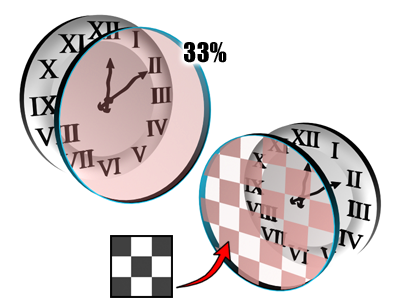

L'opacité détermine si un matériau est opaque, transparent ou translucide. (une méthode physiquement plus précise de générer la translucidité consiste à utiliser l'Ombrage translucide.)
Contrôle de l'opacité avec le paramètre Opacité (gauche) ou une map d'opacité (droite)
