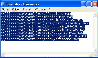

La seconde ligne du fichier séquentiel (dir) écrit la liste de fichiers dans le fichier filelist.txt Ce fichier de texte est utilisé en liste de tâches. Dans la ligne cmdjob, le paramètre -taskname est défini sur la valeur 1, ce qui signifie que le nom de chaque tâche est extrait de la première colonne du fichier de la tâche. Le paramètre %tp1 spécifié après " 3dsmax.exe " indique au module d'extension cmdjob d'utiliser le paramètre de tâche 1 (colonne 1) de la liste des tâches comme argument à transmettre à 3dsmax.exe.
Le fichier texte de la liste des tâches

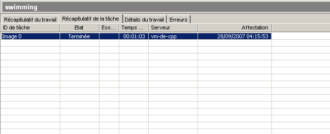

Résumé des tâches dans le moniteur de file d'attente.
