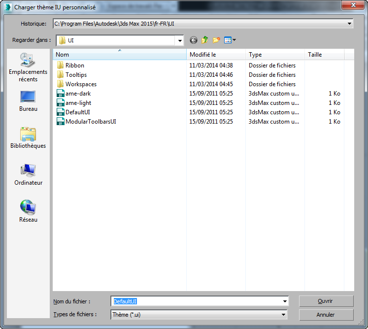

Dans la boîte de dialogue Charger thème IU personnalisé, vous pouvez indiquer le nom de fichier de base du thème IU personnalisé que vous voulez charger. Sélectionnez un type de fichier de thème IU dans la boîte de dialogue. 3ds Max chargera tout autre type de fichier de thème IU avec le même préfixe de fichier.

Utilisez le champ Regarder dans pour naviguer dans les autres répertoires Cliquez sur le dossier pour le sélectionner. Les fichiers s'affichent dans la fenêtre.
Utilisez la liste déroulante Types de fichier pour rechercher d'autres types de fichiers de personnalisation. Le type de fichier par défaut est .cui, mais vous pouvez également rechercher les fichiers de type .clr, .mnu, .kbd, .qop et .ui. Lorsque vous choisissez un nom de fichier, tous les fichiers portant ce préfixe sont chargés.
