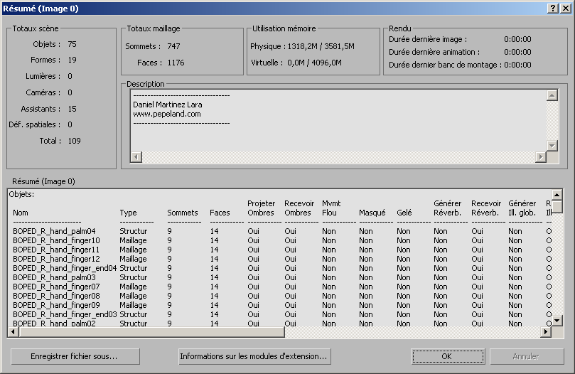

La commande Résumé affiche les statistiques relatives à la scène courante.
La boîte de dialogue Résumé comprend les informations suivantes :
Nombre d'objets de la scène, répertoriés par type.
Nombre total de sommets et de faces dans la scène.
Quantité de mémoire virtuelle et physique utilisée et disponible.
Durée du rendu de la dernière image, animation et banc de montage.
Permet d'entrer des notes relatives à la scène. Les informations ajoutées dans le champ Commentaires de la boîte de dialogue Propriétés du fichier s'afficheront dans le champ Description et inversement.
Répertorie les matériaux de la scène. Ces informations sont classées par catégorie et répertorient le nom de l'objet, le nom du matériau affecté, le type de matériau, le nombre de sommets et de faces que comporte l'objet, etc. Les matériaux apparaissent dans le bas de la liste. Les bitmaps utilisés par les matériaux sont répertoriés avec ces derniers. Les textures d'environnement et atmosphériques font l'objet de listes distinctes. Les autres textures utilisées dans la scène, telles que les textures de déplacement et les textures affectées à l'aide de plug-ins tiers, sont également indiquées.
Les textures Banc de montage ne sont pas incluses.

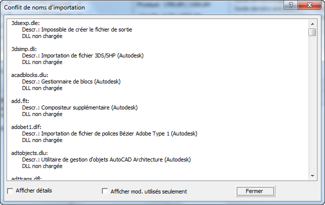

Afficher détailsAffiche des informations concernant toutes les classes prises en charge par chaque plug-in.
Afficher mod. utilisés seulementRestreint la vue aux seuls plug-ins qui ont été utilisés dans la scène.
