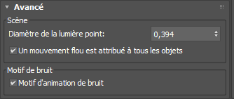

Panneau déroulant Avancé (rendu ART)
Le panneau déroulant Avancé contient des commandes spécifiques au rendu ART.
Interface
Zone Scène
Diamètre de la lumière point
Effectue le rendu de toutes les lumières point comme lumières sphérique ou discoïdes du diamètre défini. De même, les lumières linéaires sont rendues comme lumières cylindriques ou rectangulaires avec cette valeur comme le diamètre/la largeur.
Un mouvement flou est attribué à tous les objets
Applique un mouvement flou à tous les objets de la scène, même si cette option est activée dans les propriétés de l'objet.
Zone Motif de bruit
Motif d'animation de bruit
Cette option permet de varier le motif de bruit de chaque image d'un rendu d'animation. Elle est recommandée pour les rendus d'animation de haute qualité, car elle permet de générer un aspect plus naturel semblable à un grain film.
Remarque : L'option Motif d'animation de bruit pour les rendus d'animation de haute qualité génère un aspect plus naturel semblable à un grain film. Pour les rendus de faible qualité (brouillon), un motif de bruit statique peut suffire.
