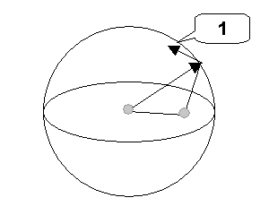

1. Normale du plan zéro
Basculement du plan de la solution
L'absence d'un champ de vecteur continu sur une sphère est un fait mathématique. Quoi que vous fassiez, il y aura toujours un point sur la sphère où les vecteurs avoisinants changent de manière prononcée. C'est au niveau de ce point que le plan de la solution bascule lorsque l'axe de l'effecteur d'extrémité s'en approche.
Cela est dû, d'une part, au fait que la condition indépendante d'historique nécessite l'affectation d'un vecteur fixe au point singulier. D'autre part, quel que soit le vecteur affecté, celui-ci sera très différent de certains autres vecteurs affectés à des points avoisinants.

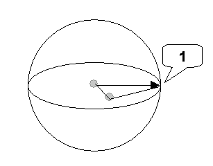

L'axe EE définit le méridien. La sphère est maintenant définie tel qu'illustré dans la figure suivante :
1. Axe EE
Toutes les connexions prennent des angles préférés. Le mapping de plan zéro doit être défini sur cette sphère.

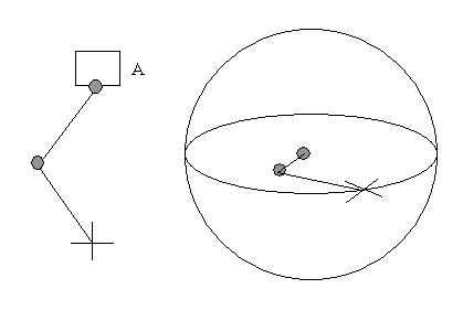

Si la connexion de départ et l'objectif sont directement originaires de l'univers, les deux types d'espaces parent donnent le même résultat. Dans l'exemple suivant, la connexion de départ est apparentée à l'objet A.
La chaîne CI est apparentée (via la connexion de départ) à l'objet A.
Supposons qu'il s'agisse de la pose définie lors de l'affectation de la solution CI. Il s'agit donc de la pose préférée. Le plan sur lequel reposent les connexions est le plan horizontal (mapping de plan zéro) de la sphère.

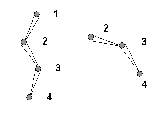

Cet exemple décrit ce qui se produit lorsque la connexion de départ est ré-affectée. Supposons une chaîne CI contenant quatre noeuds de structure.
1. Structure01
2. Structure02
3. Structure03
4. Structure04
Les connexions de départ et de fin sont respectivement Structure01 et Structure04. Supposons que la pose illustrée dans la figure soit la pose préférée et que la Structure01 contienne une rotation. Si nous apparentons directement la Structure02 à l'univers, la hiérarchie de la Structure02 s'affiche, comme illustré dans la figure de droite.
Lorsque la connexion de départ est réaffectée à la Structure02, la sphère du mapping de plan zéro est alors basée sur la configuration de droite.
La chaîne ne bascule pas lorsque vous supprimez le but ou la solution et que vous en affectez un nouveau ou une nouvelle de la Structure02 à la Structure04. Pourquoi? L'affectation d'une connexion de départ n'a rien à voir avec la création d'une nouvelle chaîne ou d'un nouveau but CI. La connexion de départ est un des nombreux paramètres de CI. Sa réaffectation équivaut simplement à la modification de n'importe quel paramètre. Les autres paramètres restent inchangés. En particulier, l'angle plan résolution n'est pas touché par cette réaffectation.
