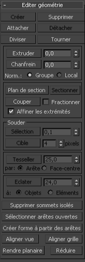

Pour créer une forme à partir d'une ou de plusieurs arêtes :
La forme résultante se compose d'une ou plusieurs splines, dont les sommets coïncident avec ceux des arêtes sélectionnées. L’option Lisser applique des valeurs de lissage aux sommets, tandis que l'option Linéaire produit des splines linéaires avec des sommets de coins.
Lorsque vous sélectionnez une région, toutes les arêtes sont mises en évidence, y compris les arêtes masquées qui sont affichées sous forme de lignes en pointillé. Par défaut, la fonction Créer forme ignore les arêtes masquées, même si elles sont sélectionnées. Désactivez l'option Ignorer arêtes masquées si vous souhaitez inclure les arêtes masquées dans les calculs.
Si les arêtes sélectionnées ne sont pas continues ou si elles sont ramifiées, la forme résultante sera composée de plusieurs splines. Lorsque la fonction Créer forme détecte une ramification Y dans les arêtes, elle décide arbitrairement de l'arête qui produira la spline. Si vous voulez avoir un contrôle sur cette opération, sélectionnez uniquement les arêtes qui produiront une seule spline et utilisez plusieurs fois la fonction Créer forme pour créer le nombre correct de formes. Enfin, utilisez l'option Attacher dans la Spline éditable pour combiner les formes en une seule.

Pour obtenir une description détaillée de ces commandes, reportez-vous à la rubrique Panneau déroulant Editer géométrie (Maillage).
