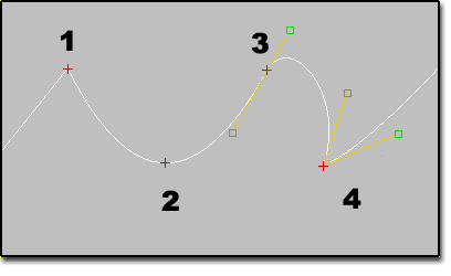

Types de poignées vectorielles :
1. Coin
2. Lisse
3. Bézier
4. Coin de Bézier

Chaque sommet d'une forme peut être de l'un des quatre types suivants :
Lisse
Force le lissage des segments en une tangente courbe douce au sommet.
Coin
Permet aux segments de chaque côté du sommet d'être à un angle quelconque.
Bézier
Fournit des poignées mais force les segments en une tangente traversant le sommet.
Coin de Bézier
Fournit des poignées et permet aux segments de chaque côté du sommet d'être à un angle quelconque.
