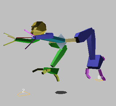

Personnage articulé lié au squelette du bipède
Les personnages qu'on trouve dans le commerce sont généralement de deux types : articulés ou désarticulés. Les personnages non articulés ont un maillage continu aux articulations. Ces derniers doivent être associés au bipède à l'aide de Physique. Un personnage articulé dispose d'objets distincts avec des articulations en rotules pour les membres et se prête aux techniques de liaison décrites dans cette section.
