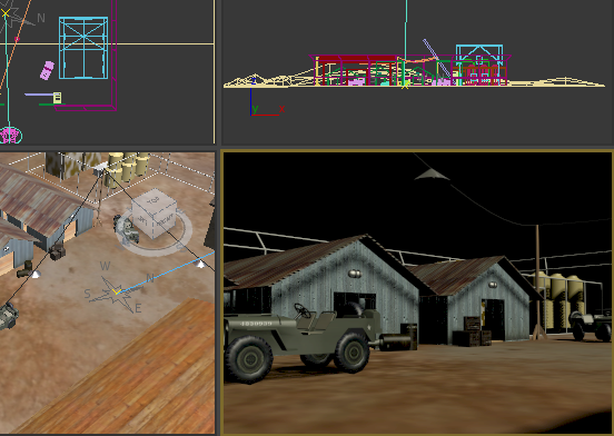

Cette option permet de créer un rendu ActiveShade ancré dans une fenêtre.
ActiveShade, fenêtre
Vous pouvez afficher un seul rendu interactif à la fois. Si vous tentez d'afficher une fenêtre Rendu interactif flottante alors qu'une fenêtre Rendu interactif est ouverte, un message s'affiche pour vous demander si vous souhaitez fermer le rendu interactif ancré ou arrêter l'opération. Si vous poursuivez et fermez le rendu interactif ancré, la fenêtre affiche alors la vue précédente.
Les commandes de la barre d'outils d'une fenêtre ActiveShade sont similaires à celles de la fenêtre flottante ActiveShade.
Pour passer de la fenêtre Rendu interactif à un autre type de fenêtre, effectuez l'une des opérations suivantes :
La fenêtre revient au mode d'affichage précédent.
