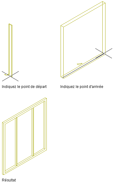

Dessin de segments de murs-rideaux droits
  1. Ouvrez la palette d'outils que vous souhaitez utiliser et sélectionnez un outil de mur-rideau.
    Remarque : Vous pouvez également cliquer sur l'onglet Début groupe de fonctions Construction, liste déroulante Mur Mur-rideau.
  2. Spécifiez le point de départ du mur-rideau.
    Vous pouvez déplacer ou masquer la palette des propriétés de façon à agrandir la zone de dessin.
  3. Spécifiez un point d'arrivée.
  4. Appuyez sur la touche Entrée.
