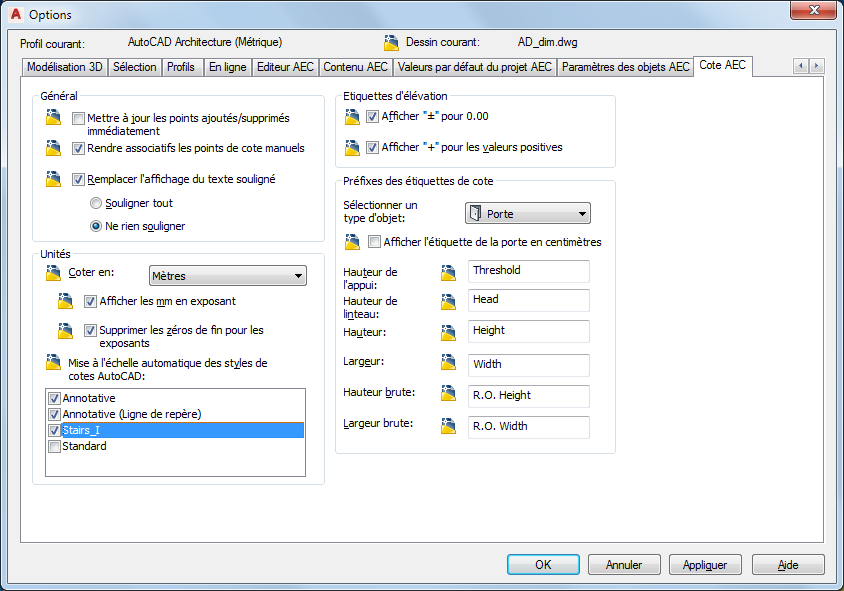

Les paramètres des cotes AEC sont les suivants :
Options.
| Pour... | Action... |
| mettre à jour l'affichage après chaque ajout ou suppression d'un point sur une ligne de cote | sélectionnez Mettre à jour les points ajoutés/supprimés immédiatement. |
| mettre à jour l'affichage uniquement après avoir terminé de supprimer ou d'ajouter des points de cote | désactivez l'option Mettre à jour les points ajoutés/supprimés immédiatement. |
| spécifier des points de cote manuels associatifs | sélectionnez Rendre associatifs les points de cote manuels. |
| spécifier des points de cote manuels non associatifs | désactivez Rendre associatifs les points de cote manuels. |
| souligner automatiquement chaque valeur de cote remplacée manuellement | sélectionnez Remplacer l'affichage du texte souligné, puis Souligner tout. |
| ne souligner aucune valeur de cote remplacée | sélectionnez Remplacer l'affichage du texte souligné, puis Ne rien souligner. |
| choisir de souligner manuellement chaque valeur de cote remplacée | désélectionnez l'option Remplacer l'affichage du texte souligné. |
L'unité peut être différente de l'unité du dessin. Ainsi, vous pouvez créer un dessin en mètres, mais afficher les cotes en centimètres.
Millimètres mis en exposant (gauche) et millimètres non mis en exposant (droite)
Vous ne pouvez activer cette option que si vous avez préalablement sélectionné Placer les mm en exposant.
Zéros de fin non supprimés (gauche) et zéros de fin supprimés (droite)
Par exemple, remplacez les mètres par les millimètres pour les unités de dessin. Les paramètres suivants de votre style de cote AutoCAD sont automatiquement remis à l'échelle :
