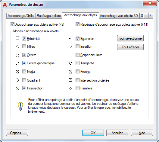

Onglet Accrochage aux objets (boîte de dialogue Paramètres de dessin)
contrôle les paramètres d'accrochage aux objets.
Remarque : L'onglet Accrochage aux objets 3D n'est pas disponible dans AutoCAD LT.

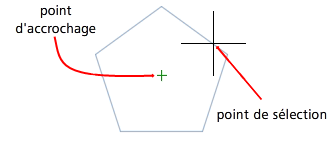

Les paramètres d'accrochage aux objets actifs vous permettent de définir un point d'accrochage en une position exacte d'un objet. Appuyez sur TAB pour passer d'une option à l'autre.
Liste d'options
Accrochage aux objets activé
Permet de déterminer si tous les modes d'accrochage aux objets spécifiés sont activés ou désactivés. (Variable système OSMODE)
Repérage d'accrochage aux objets activé
Avec le repérage d'accrochage aux objets, le curseur peut suivre les chemins d'alignement basés sur les modes d'accrochage aux objets courants lorsque vous spécifiez des points dans une commande. (variable système AUTOSNAP).
Modes d'accrochage aux objets
Dresse la liste des accrochages aux objets que vous pouvez activer sous forme d'accrochages aux objets actifs.
Extrémité
S'accroche à l'extrémité ou l'angle le plus proche d'un objet géométrique.

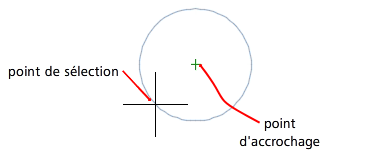

Centre
S'accroche au centre d'un arc, d'un cercle, d'une ellipse ou d'un arc elliptique.

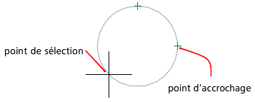

Quadrant
S'accroche au quadrant d'un arc, d'un cercle, d'une ellipse ou d'un arc elliptique.

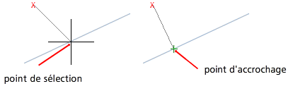

Perpendiculaire
S'accroche à un point perpendiculaire à l'objet géométrique sélectionné.
Le mode d'accrochage de la perpendiculaire différée est automatiquement activé lorsque le dessin que vous effectuez requiert plusieurs accrochages perpendiculaires. Vous pouvez utiliser une ligne, un arc, un cercle, une polyligne, une demi-droite, une droite, une multiligne ou une arête de solide 3D en tant qu'objet à partir duquel tracer une ligne perpendiculaire. Vous pouvez utiliser la perpendiculaire différée pour tracer des lignes perpendiculaires entre ces objets. Lorsque votre curseur passe sur un point d'accrochage de perpendiculaire différée, le programme affiche une info-bulle et un marqueur AutoSnap™.

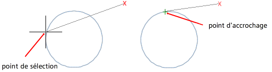

Tangente
S'accroche à la tangente d'un arc, d'un cercle, d'une ellipse, d'un arc elliptique, d'un arc de polyligne ou d'une spline.
Le mode d'accrochage de la tangente différée est automatiquement activé lorsque le dessin que vous effectuez requiert plusieurs accrochages de tangente. Vous pouvez l'utiliser pour tracer une ligne ou une droite tangente à des arcs, des arcs polylignes ou à des cercles. Lorsque votre curseur passe sur un point d'accrochage de tangente différée, le programme affiche une info-bulle et un marqueur AutoSnap.
Remarque : Lorsque vous utilisez l'option Depuis avec le mode d'accrochage Tangente pour tracer des objets autres que des lignes à partir d'arcs et de cercles, le premier point tracé est tangent à l'arc ou au cercle, par rapport au dernier point sélectionné dans le dessin.

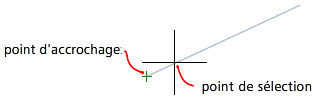

Proche
S'accroche au point le plus proche d'un objet tel qu'un arc, un cercle, une ellipse, un arc elliptique, une ligne, un point, une polyligne, une demi-droite, une spline ou une droite.

Tout sélectionner
Active tous les modes d'accrochage aux objets.
Tout effacer
Désactive tous les modes d'accrochage aux objets.
