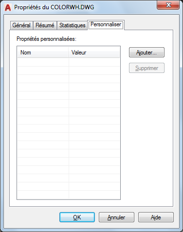

Par exemple, vous pouvez créer une propriété personnalisée appelée Projet et lui affecter comme valeur le nom réel du projet. Pour attribuer les mêmes propriétés personnalisées à un groupe de dessins, créez les propriétés personnalisées dans un fichier gabarit de dessin.
Les propriétés personnalisées sont affichées dans la liste de noms de champs de la boîte de dialogue Champ. Vous pouvez également accéder aux propriétés par le biais d'interfaces de programmation, telles qu'AutoLISP®. (Non disponible dans AutoCAD LT.)
Les options suivantes s'affichent.
Affiche la liste des noms et des valeurs des propriétés personnalisées du dessin courant.
Affiche la boîte de dialogue Ajouter une propriété personnalisée, qui permet de spécifier un nom et une valeur pour la nouvelle propriété personnalisée. Le nom doit être unique. La valeur peut ne pas être renseignée.
Supprime la propriété personnalisée sélectionnée dans la liste.
