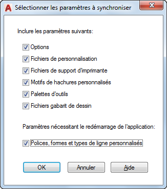

Les options suivantes s'affichent.
Synchronise les profils utilisateur et tous les autres paramètres spécifiés dans la boîte de dialogue Options.
Inclut tous les fichiers CUI et CUIx, les fichiers de menus, les paramètres de l'espace de travail, les icônes personnalisées, etc.
Inclut les fichiers de configuration d'imprimante (PC3), les fichiers de description d'imprimante (PMP) et les tables des styles de tracé (CTB, STB).
Inclut tous les fichiers de motifs de hachures personnalisés (PAT).
Inclut tous les fichiers de palettes d'outils (ATC, AWS).
Inclut les fichiers gabarits de dessin (DWT).
Pour obtenir la liste complète des types de fichiers qui sont synchronisés, consultez la section ci-dessous qui compare les processus de migration et de transfert des paramètres personnalisés.
