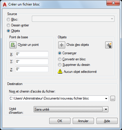

Boîte de dialogue Créer un fichier bloc
Enregistre les objets sélectionnés ou convertit un bloc en un fichier de dessin spécifié.
La boîte de dialogue Créer un fichier bloc offre une méthode pratique pour enregistrer une partie du dessin courant ou une définition de bloc spécifiée dans un fichier de dessin distinct.
Liste d'options
Les options suivantes s'affichent.
Source
Spécifie des blocs et des objets, les enregistre sous la forme d'un fichier et indique des points d'insertion.
Bloc
Désigne un bloc existant pour l'enregistrer dans un fichier. Sélectionnez un nom dans la liste.
Dessin entier
Sélectionne le dessin courant pour l'enregistrer dans un fichier distinct.
Objets
Sélectionne des objets à enregistrer en tant que fichier. Indiquez un point de base et sélectionnez des objets situés sous celui-ci.
Point de base
Indique un point de base pour le bloc. La valeur par défaut est 0,0,0.
Choisir un point
Ferme temporairement la boîte de dialogue de façon à vous permettre d'indiquer un point d'insertion de base dans le dessin courant.
X
Indique la coordonnée X du point de base.
Y
Indique la coordonnée Y du point de base.
Z
Indique la coordonnée Z du point de base.
Objets
Définit l'effet de la création d'un bloc sur les objets utilisés pour sa création.
Conserver
Conserve les objets sélectionnés dans le dessin courant après leur enregistrement dans un fichier.
Convertir en bloc
Convertit le ou les objets sélectionnés en bloc dans le dessin courant après leur enregistrement en tant que fichier.
Supprimer du dessin
Supprime les objets sélectionnés du dessin courant après leur enregistrement dans un fichier.
Bouton Sélectionner les objets
Ferme temporairement la boîte de dialogue de façon à vous permettre de sélectionner un ou plusieurs objets à enregistrer dans le fichier.
Bouton Sélection rapide
Ouvre la boîte de dialogue Sélection rapide, dans laquelle vous pouvez appliquer un filtre au jeu de sélection.
Objets sélectionnés
Indique le nombre d'objets sélectionnés.
Destination
Spécifie le nouveau nom et le nouvel emplacement du fichier, ainsi que les unités de mesure à utiliser lors de l'insertion du bloc.
Nom et chemin d'accès du fichier
Indique le nom et le chemin d'accès du fichier dans lequel le bloc ou les objets seront enregistrés.
Affiche une boîte de dialogue standard de sélection de fichiers.
Unité d'insertion
Spécifie la valeur d'unité à utiliser pour la mise à l'échelle automatique lorsque vous faites glisser le nouveau fichier depuis DesignCenter ™ ou que vous l'insérez sous forme de bloc dans un dessin utilisant des unités différentes. Sélectionnez Sans unité pour ne pas mettre automatiquement le dessin à l'échelle lorsque vous l'insérez. Voir UnitésIns.
