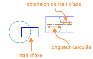

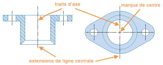

Les marques de centre et les traits d'axe sont des références de cotation des centres des perçages et des axes de symétrie.
Les marques de centre et les traits d'axe sont des objets associatifs. Si vous déplacez ou modifiez des objets associés, les marques de centre et les traits d'axe s'ajustent en conséquence. Vous pouvez dissocier les marques de centre et les traits d'axe des objets ou les réassocier aux objets sélectionnés.
Vous pouvez gérer la taille de la marque de centre, ainsi que l'échelle et la police des extensions de trait d'axe. Vous pouvez également désactiver l'extension du trait d'axe.
Vous pouvez créer un trait d'axe associatif en sélectionnant deux segments de ligne.
