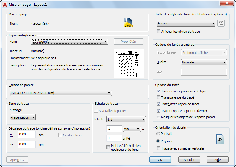

Boîte de dialogue Mise en page
Cette boîte de dialogue apparaît dans les cas suivants :
Les paramètres de mise en page que vous spécifiez sont enregistrés avec la présentation et peuvent être appliqués à d'autres présentations ou importés dans d'autres dessins.
Liste d'options
Les options suivantes s'affichent.
Mise en page
Nom
Affiche le nom de la mise en page courante.
Icône
Affiche une icône DWG si la boîte de dialogue Mise en page a été ouverte à partir d'une présentation, et une icône de jeu de feuilles si la boîte de dialogue Mise en page a été ouverte à partir du gestionnaire des mises en page.
Imprimante/traceur
Indique le périphérique de traçage configuré à utiliser pour le traçage ou la publication de présentations ou de feuilles.
Nom
Répertorie les fichiers PC3 ou les imprimantes système disponibles, que vous pouvez sélectionner pour tracer ou publier la présentation ou la feuille courante. L'icône affichée en regard du nom du périphérique de traçage indique s'il s'agit d'un fichier PC3 ou d'une imprimante système.
Propriétés
Affiche l'éditeur de configuration du traceur (éditeur PC3), qui vous permet de visualiser ou de modifier les paramètres actuels de la configuration de traceur, ainsi que ceux des ports, des périphériques et des supports.
Si vous apportez des modifications au fichier PC3 à l'aide de l'éditeur de configuration du traceur, la boîte de dialogue Modification du fichier de configuration de l'imprimante s'affiche.
Traceur
Affiche le périphérique de traçage spécifié dans la mise en page sélectionnée.
Emplacement
Affiche l'emplacement physique du périphérique de sortie spécifié dans la mise en page sélectionnée.
Description
Affiche un texte descriptif sur le périphérique de sortie spécifié dans la mise en page sélectionnée. Vous pouvez modifier ce texte dans l'éditeur de configuration du traceur.
Aperçu partiel
Affiche une représentation précise de l'aire du tracé effective par rapport au format du papier et à la zone d'impression. L'info-bulle affiche la taille du papier et la zone d'impression.
Format de papier
Affiche les formats de papier standard disponibles pour le périphérique de traçage sélectionné.
Si le traceur sélectionné ne prend pas en charge le format de papier sélectionné de la présentation, un avertissement s'affiche ; vous pouvez alors sélectionner le format de papier par défaut du traceur ou un format de papier personnalisé.
Un format de papier par défaut est défini pour le périphérique de traçage lorsque vous créez un fichier PC3 à l'aide de l'assistant Ajouter un traceur. Pour plus d'informations sur cet assistant, voir la section "Configuration des traceurs et des imprimantes" dans le Guide des pilotes et des périphériques. Le format de papier que vous sélectionnez dans la boîte de dialogue Mise en page est enregistré avec la présentation et a priorité sur le paramétrage du fichier PC3.
La zone d'impression réelle de la page, qui est déterminée par le périphérique de traçage et le format de papier sélectionnés, est symbolisée dans la présentation par une ligne interrompue.
Si vous tracez une image raster (par exemple, un fichier BMP ou TIFF), la taille du tracé est indiquée en pixels et non en pouces ou en millimètres.
Zone du tracé
Détermine l'aire du dessin à tracer.
Limites
Lors du traçage d'une présentation, trace tout ce qui est contenu à l'intérieur de la zone d'impression du format de papier spécifié. L'origine est calculée à partir de 0,0 dans la présentation.
Lors du traçage depuis la présentation Objet, trace toute la zone du dessin définie par les limites de la grille. Si la fenêtre courante n'affiche pas de vue en plan, cette option a le même effet que l'option Etendu.
Etendu
Trace la partie de l'espace courant du dessin qui contient les objets. Toutes les formes géométriques situées dans la présentation courante sont tracées. Le dessin peut être régénéré pour permettre de recalculer l'étendue avant le traçage.
Affichage
Trace la vue de la fenêtre courante dans la présentation courante.
Vue
Trace une vue préalablement enregistrée au moyen de la commande VUE.
Fenêtre
Trace la partie du dessin que vous avez spécifiée. Lorsque vous spécifiez les deux coins de la zone à tracer, le bouton Fenêtre devient disponible.
Cliquez sur le bouton Fenêtre pour indiquer à l'aide du périphérique de pointage les deux coins de la zone à tracer, ou entrez les valeurs des coordonnées.
Décalage du tracé
Indique le décalage de la zone du tracé par rapport au coin inférieur gauche de la zone d'impression ou au bord du papier, selon le paramètre spécifié pour l'option Définir le décalage du tracé par rapport à (boîte de dialogue Options, onglet Tracer et publier). La zone Décalage du tracé de la boîte de dialogue Mise en page affiche l'option de décalage de tracé spécifiée entre parenthèses.
La zone d'impression d'une feuille de dessin est définie par le périphérique de sortie sélectionné et est représentée par une ligne interrompue dans une présentation. Lorsque vous changez de périphérique de sortie, la zone d'impression peut être modifiée.
Vous pouvez décaler la géométrie sur le papier en entrant une valeur positive ou négative dans les zones de décalage X et Y. Les valeurs en unités du traceur sont converties en pouces ou en millimètres sur le papier.
Centrer le tracé
Calcule automatiquement les valeurs de décalage X et Y afin de centrer le tracé sur le papier.
X
Indique l'origine du tracé dans la direction X par rapport au paramètre défini pour l'option Définir le décalage du tracé.
Y
Indique l'origine du tracé dans la direction Y par rapport au paramètre défini pour l'option Définir le décalage du tracé.
Echelle du tracé Echelle
Gère la taille relative des unités de dessin par rapport aux unités tracées.
Remarque :
Lorsque l'option Présentation est activée dans Zone du tracé, la présentation est tracée à l'échelle 1:1, indépendamment du paramètre défini dans Echelle.
A la taille du papier
Met le tracé à l'échelle pour qu'il s'adapte au format de papier sélectionné et affiche le facteur d'échelle personnalisé dans les zones Echelle, Pouces = et Unités.
Echelle
Définit l'échelle exacte de la sortie. Personnalisée permet de définir une échelle personnalisée. Pour créer une échelle personnalisée, indiquez le nombre de pouces (ou de millimètres) correspondant au nombre d'unités de dessin.
Remarque : Vous pouvez modifier la liste des échelles à l'aide de la commande MODIFLISTECHELLE.
Pouce(s) =/mm =/Pixel(s) =
Indique le nombre de pouces de millimètres ou de pixels équivalant au nombre d'unités spécifié.
Pouces/mm/pixels
Spécifie les pouces ou mm pour l'affichage des unités. Le réglage par défaut est déterminé par le format de papier et change chaque fois qu'un nouveau format de papier est sélectionné.
L'unité pixels n'est disponible que lorsqu'une sortie raster est sélectionnée.
Unité
Indique le nombre d'unités équivalant au nombre de pouces, de millimètres ou de pixels spécifié.
Mettre à l'échelle épaisseurs de ligne
Met les épaisseurs de ligne à l'échelle en fonction de l'échelle du tracé. Généralement, les épaisseurs de ligne définissent l'épaisseur de trait des objets sortis, indépendamment de l'échelle.
Table des styles de tracé (attribution des plumes)
Définit ou modifie la table des styles de tracé, ou en crée une nouvelle.
Nom (sans libellé)
Affiche la table des styles de tracé affectée à l'onglet Objet ou à l'onglet de présentation courant, ainsi que la liste des tables de styles de tracé disponibles.
Si vous sélectionnez Nouveau, affiche l'assistant Ajouter une table des styles de tracé, qui permet de créer une table de styles de tracé. Cet assistant diffère selon que le dessin courant est dépendant des couleurs ou en mode nommé.
Modifier
Affiche l'éditeur de la table des styles de tracé, qui vous permet de visualiser ou de modifier les styles de tracé de la table de styles de tracé utilisée.
Afficher styles de tracé
Détermine si les propriétés des styles de tracé affectés à des objets sont affichées à l'écran.
Options de fenêtre ombrée
Indique comment les fenêtres ombrées ou rendues sont tracées, et détermine leur niveau de résolution et leur résolution en points par pouce (ppp).
Remarque :
Le traçage d'une fenêtre ombrée pour les vues rendues n'est pas pris en charge dans AutoCADLT LT.
Tracé de l'ombrage
Indique la façon dont les vues sont tracées. Afin de spécifier ce paramètre pour une fenêtre sur un onglet de présentation, sélectionnez la fenêtre, puis cliquez sur Propriétés dans le menu Outils.
Dans l'onglet Objet, vous pouvez sélectionner l'une des options suivantes :
  • Au format affiché : trace les objets tels qu'ils apparaissent à l'écran.
  • Filaire : trace les objets en mode filaire, quelle que soit la façon dont ils apparaissent à l'écran.
  • Masqué : trace les objets en supprimant les lignes masquées, quelle que soit la façon dont ils apparaissent à l'écran.
Les options de traçage des styles visuels incluent les suivantes (non disponibles dans AutoCAD LT) :
  • Masqué 3D : trace les objets avec le style visuel Masqué 3D appliqué, quelle que soit la façon dont ils apparaissent à l'écran.
  • Filaire 3D : trace les objets avec le style visuel Filaire 3D appliqué, quelle que soit la façon dont ils apparaissent à l'écran.
  • Conceptuel : trace les objets avec le style visuel Conceptuel appliqué, quelle que soit la façon dont ils apparaissent à l'écran.
  • Réaliste : trace les objets en appliquant le style visuel Réaliste, quelle que soit la façon dont ils apparaissent à l'écran.
  • Rendu : trace les objets en mode rendu, quelle que soit la façon dont ils apparaissent à l'écran.
Qualité
Indique la résolution du tracé des fenêtres ombrées ou rendues.
Vous pouvez faire votre choix parmi les options suivantes :
  • Brouillon : définit les vues rendues et ombrées de l'espace objet pour qu'elles soient tracées au format filaire.
  • Aperçu : définit les vues rendues et ombrées de l'espace objet pour qu'elles soient tracées à un quart de la résolution du périphérique courant, avec un maximum de 150 ppp.
  • Normale : définit les vues rendues et ombrées de l'espace objet pour qu'elles soient tracées à la moitié de la résolution du périphérique courant, avec un maximum de 300 ppp.
  • Présentation : définit les vues rendues et ombrées de l'espace objet pour qu'elles soient tracées à la même résolution que celle du périphérique courant, avec un maximum de 600 ppp.
  • Maximale : définit les vues rendues et ombrées de l'espace objet pour qu'elles soient tracées à la même résolution que celle du périphérique courant, sans maximum défini.
  • Personnalisée : définit les vues rendues et ombrées de l'espace objet pour qu'elles soient tracées à la résolution que vous spécifiez dans le champ PPP, avec une valeur limitée à la résolution du périphérique courant.
PPP
Indique le nombre de points par pouce appliqués aux vues ombrées et rendues ; la limite maximale correspond à la résolution optimale du périphérique de traçage courant.
Options du tracé
Indique les options d'épaisseur de ligne, de transparence, de style et d'ombrage du tracé, et l'ordre de traçage des objets.
Tracer avec épaisseurs de lignes
Précise si les épaisseurs de lignes associées aux objets et aux calques doivent être tracées.
Transparence du tracé
Indique si la transparence d'un objet est tracée. Cette option doit être utilisée uniquement lorsque vous tracez des dessins avec des objets transparents.
Avertissement : Par souci de performance, le traçage de la transparence est désactivé par défaut. Pour tracer des objets transparents, activez l'option Transparence du tracé. Ce paramètre peut être remplacé par la variable système PLOTTRANSPARENCYOVERRIDE. Par défaut, la variable système tient compte du paramètre défini dans les boîtes de dialogue Mise en page et Tracer.
Tracer avec styles de tracé
Précise si les styles de tracé appliqués aux objets et aux calques doivent être tracés.
Tracer l'espace papier en dernier
Trace d'abord la géométrie de l'espace objet. La géométrie de l'espace papier est généralement tracée avant celle de l'espace objet.
Masquer les objets de l'espace papier
Spécifie si l'opération CACHER s'applique aux objets d'une fenêtre de l'espace papier. Cette option n'est disponible qu'à partir d'un onglet de présentation. Ce paramétrage se reflète dans l'aperçu du tracé mais pas dans la présentation.
Orientation du dessin
Détermine l'orientation du dessin sur le papier pour les traceurs qui prennent en charge l'orientation paysage ou portrait.
Portrait
Le dessin est tracé de façon à ce que le petit côté du papier représente le haut de la page.
Paysage
Le dessin est tracé de façon à ce que le grand côté du papier représente le haut de la page.
Tracé avec symétrie verticale
Oriente et trace le dessin renversé.
Icône
Indique l'orientation du papier sélectionné et signale l'orientation du dessin sur la page à l'aide d'une lettre sur le papier.
Remarque : La variable système PLOTROTMODE influe également sur l'orientation des tracés.
Aperçu
Affiche le dessin tel qu'il apparaîtra après avoir été tracé sur papier au moyen de la commande APERÇU.
