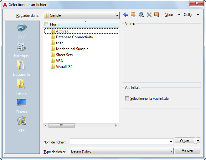

Plusieurs commandes affichent des boîtes de dialogue standard de sélection de fichiers qui vous permettent de parcourir des lecteurs locaux ou réseau, des sites FTP et des dossiers Web pour sélectionner des fichiers. Chaque boîte de dialogue peut présenter de légères différences, mais vous trouverez ci-après la liste des options possibles.
Les options suivantes s'affichent.
Permet d'accéder rapidement à des emplacements prédéfinis. Vous pouvez réorganiser les icônes contenues dans la liste des emplacements en les faisant glisser pour les déplacer. Pour ajouter une nouvelle icône à la liste des emplacements, faites glisser un dossier depuis la liste. Les modifications d'emplacements ont une incidence sur toutes les boîtes de dialogue standard de sélection de fichiers.
Affiche les raccourcis vers les derniers fichiers ouverts dans cette boîte de dialogue. Il est recommandé de supprimer régulièrement les raccourcis non souhaités de l'historique. Sélectionnez Historique, puis les raccourcis non souhaités dans la liste des fichiers et cliquez sur Supprimer. Pour trier les raccourcis par date, cliquez sur Vues
Détails, puis sur la colonne Modifié dans la liste des fichiers.
Affiche le contenu des dossiers Personnel ou Mes Documents pour le profil utilisateur courant.
Affiche le contenu du dossier Favoris pour le profil utilisateur courant. Ce dossier se compose de raccourcis vers les fichiers ou dossiers ajoutés à la liste Favoris à l'aide de l'option Outils
Ajouter aux Favoris de la boîte de dialogue.
Affiche les sites FTP que vous pouvez parcourir dans la boîte de dialogue standard de sélection de fichiers. Pour ajouter des adresses FTP à cette liste ou pour modifier une adresse FTP existante, dans la boîte de dialogue, cliquez sur Outils
Ajouter/Modifier des adresses FTP.
Affiche le contenu de votre bureau.
Affiche le dossier ou le lecteur courant. Cliquez sur la flèche pour visualiser le chemin du dossier, vous déplacer dans l'arborescence ou accéder aux autres lecteurs, aux connexions réseau, aux adresses FTP ou aux dossiers Web (Dossiers Web ou My Network Places, suivant la version de système d'exploitation utilisée). Vous pouvez créer des dossiers Web dans l'Explorateur Windows. Consultez votre administrateur système ou l'aide de l'Explorateur Windows pour obtenir plus d'informations sur ces dossiers. Pour contrôler si les derniers chemins d'accès utilisés dans chaque boîte de dialogue standard de sélection de fichiers sont enregistrés dans les sessions AutoCAD, utilisez la variable système REMEMBERFOLDERS
Renvoie à l'emplacement de fichiers précédent.
Remonte d'un niveau dans l'arborescence du chemin d'accès courant.
Affiche la boîte de dialogue Rechercher sur le Web à partir de laquelle vous pouvez accéder aux fichiers sur Internet et les enregistrer.
Supprime le fichier ou le dossier sélectionné.
Crée un nouveau dossier dans le chemin d'accès courant sous le nom indiqué.
Gère l'aspect de la liste des fichiers ou des dossiers et, dans le cas d'une liste de fichiers, indique si une image d'aperçu doit être affichée lorsqu'un fichier est sélectionné.
Affiche une liste à plusieurs colonnes.
Affiche une liste à une seule colonne dans laquelle figurent des informations détaillées sur les fichiers.
Affiche chaque fichier dans une miniature.
Affiche une image bitmap du fichier sélectionné. Pour enregistrer une image bitmap avec un fichier dessin, utilisez l'option Enregistrer un aperçu miniature de l'image dans l'onglet Ouvrir et enregistrer de la boîte de dialogue Options.
Fournit des outils qui facilitent la sélection de fichiers et autres actions disponibles dans les boîtes de dialogue de sélection de fichiers.
Affiche la boîte de dialogue Rechercher, dans laquelle des filtres vous permettent de rechercher des fichiers par nom, par emplacement ou par date de modification.
Utilise le chemin de recherche par défaut pour localiser le fichier indiqué dans la zone Nom du fichier. Définissez le chemin de recherche dans l'onglet Fichiers de la boîte de dialogue Options.
Affiche la boîte de dialogue Ajouter/Modifier des adresses FTP, dans laquelle vous pouvez préciser les sites FTP à parcourir. Pour atteindre ces sites, choisissez FTP dans la liste des emplacements.
Ajoute une icône dans la liste des emplacements pour le dossier sélectionné, permettant d'accéder rapidement à ce dernier à partir de toutes les boîtes de dialogue standard de sélection de fichiers. Pour supprimer l'icône, cliquez dessus avec le bouton droit de la souris et choisissez Supprimer.
Crée un raccourci vers l'emplacement Regarder dans courant ou vers le fichier ou dossier sélectionné. Le raccourci est placé dans le dossier Favoris pour le profil utilisateur en cours, auquel vous pouvez accéder en choisissant Favoris dans la liste des emplacements.
Définit le chemin de recherche vers le dossier Favoris de votre système.
Fournit des options supplémentaires pour certaines boîtes de dialogue standard de sélection de fichier.
Propose des options permettant d'ajouter une signature numérique à un dessin lors de son enregistrement.
Affiche les fichiers et dossiers présents dans le chemin d'accès courant et correspondant au type de fichier sélectionné. Utilisez le menu Vues de la boîte de dialogue pour passer du mode d'affichage Liste eu mode Détails.
Affiche un bitmap du fichier sélectionné lorsque vous choisissez Vues
Aperçu dans la boîte de dialogue. Pour enregistrer une image bitmap avec un fichier dessin, utilisez l'option Enregistrer un aperçu miniature de l'image dans l'onglet Ouvrir et enregistrer de la boîte de dialogue Options.
Affiche le nom du fichier sélectionné dans la liste des fichiers. Si vous sélectionnez plusieurs fichiers, cette option affiche chacun des fichiers sélectionnés entre apostrophes. Si vous entrez plusieurs noms de fichiers, ceux-ci doivent être encadrés par des apostrophes. De plus, vous pouvez utiliser des caractères génériques pour filtrer l'affichage des fichiers dans la liste des fichiers.
Lorsque vous enregistrez des fichiers, la zone Types de fichier indique le format dans lequel le fichier est enregistré.
Affiche la vue de l'espace objet spécifiée lors de l'ouverture du dessin, si celui-ci contient plusieurs vues existantes.
Reflète le paramétrage courant de la variable système UPDATETHUMBNAIL. Cette option remplace temporairement le paramétrage courant de UPDATETHUMBNAIL, mais ne le modifie pas.
Permet d'enregistrer une copie des données du fil de conception pour le nouveau dessin. Cette option est uniquement disponible lorsqu'un dessin possédant un fil de conception a été enregistré localement, plutôt que dans votre compte Autodesk 360.
L'option Enregistrer sous vous permet de créer une copie d'un dessin, qui génère une nouvelle ramification de votre dessin. Le fil de conception affiché dans le dessin d'origine et le nouveau dessin est identique au démarrage, mais toute modification ultérieure apportée au fil de conception de l'un des dessins ne sera pas répercutée dans l'autre. Désactivez cette option pour supprimer les données du fil de conception à partir du nouveau dessin.
Selon le but de la boîte de dialogue de sélection de fichiers spécifique, ouvre ou enregistre le fichier sélectionné ou entre le chemin du dossier sélectionné dans la boîte de dialogue précédente. Certaines boîtes de dialogue de sélection de fichiers peuvent également inclure des options supplémentaires, accessibles en cliquant sur la flèche située en regard du bouton Ouvrir.
Ouvre un fichier en lecture seule. Dans ce cas, il est impossible d'enregistrer des modifications dans le fichier en utilisant son nom d'origine.
Affiche la boîte de dialogue Ouverture partielle. Vous pouvez ouvrir et charger partiellement un dessin, y compris les figures géométriques sur une vue ou un calque spécifique. Vous pouvez exécuter la commande OUVRPARTIEL uniquement dans les dessins au format AutoCAD 2004 ou version ultérieure.
Ouvre les portions de dessin spécifiées en mode de lecture seule.
