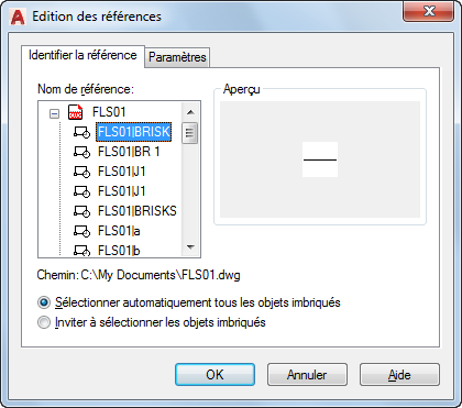

Pour sélectionner une référence à modifier, sélectionnez un objet dans la référence. Si vous sélectionnez un objet qui fait partie d'une ou de plusieurs références imbriquées, celles-ci sont affichées dans la boîte de dialogue.
Cette boîte de dialogue contient les onglets suivants :
Fournit des repères visuels permettant d'identifier l'élément à modifier et d'en gérer la sélection.
Affiche la référence sélectionnée pour être modifiée sur place, ainsi que les références éventuellement imbriquées.
Lorsque plusieurs références sont affichées, vous devez choisir la xréf ou le bloc à modifier. Vous ne pouvez modifier qu'une référence à la fois dans le dessin.
Affiche un aperçu de la référence sélectionnée telle qu'elle a été enregistrée dans le dessin.
L'image d'aperçu de la référence n'est pas mise à jour lorsque des modifications sont enregistrées.
Affiche l'emplacement du fichier de la référence sélectionnée. S'il s'agit d'un bloc, aucun chemin ne s'affiche.
