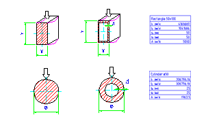

Vous devez sélectionner la forme dans une liste prédéfinie, les cotes et la commande calcule le moment d'inertie sur les deux axes. Contrairement à la commande AMINERTIA, il n'est pas nécessaire de sélectionner un élément dans la zone de dessin.
La boîte de dialogue Coupes prédéfinies s'affiche. Vous pouvez afficher quatre coupes prédéfinies pour calculer les moments d'inertie.
