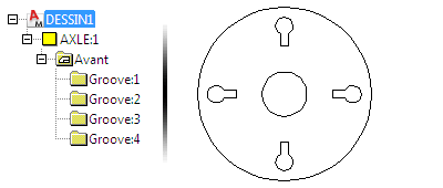

Exemple d'utilisation d'un dossier
Dans cet exemple, le dossier Groove:1 contient la rainure supérieure et est étendu en réseau pour créer les autres. Etant donné que les dossiers sont associatifs, si vous modifiez une rainure, les autres sont actualisées.
