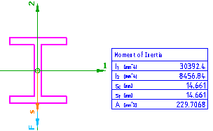

Vous devez sélectionner la coupe dans le dessin et spécifier la direction de la force de charge avant de lancer le calcul. Sont ensuite calculés l'emplacement du centre de gravité, la direction des moments d'axes principaux, moments d'inertie sur les deux axes, moment d'inertie effectif et angle de fléchissement.

Fournit une description du bloc du moment d'inertie.
Point d'insertion
Spécifie l'emplacement dans la zone de dessin pour insérer le bloc du moment d'inertie.
