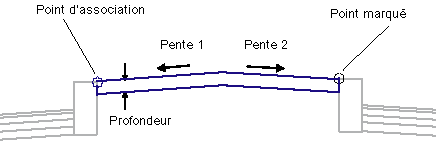

TerrepleincentralRelâchéAvecDévers
Cet élément de profil type insère des liens pour un terre-plein central relâché à pente constante entre deux points.
Utilisez d'abord l'élément de profil type PointMarqué, si le point de connexion n'est pas déjà marqué.
Association
Le point d'association peut se trouver sur un des bords de la surface finale du terre-plein central. Le point marqué doit être situé sur le bord opposé.

Profondeur
Profondeur du revêtement du terre-plein central. Peut correspondre à zéro pour un terre-plein central non revêtu.
Numérique, positive
0.100 m
0.333 pied
Pente 1 - Utiliser le dévers
Permet d'utiliser la pente de dévers pour le terre-plein central en direction du point de dévers
Liste de sélection Non
Pente 1 par défaut
Indique la valeur par défaut de la pente 1 si aucune pente de dévers n'est définie. Numérique - 2 %
Pente 2 - Utiliser le dévers
Pente 2 par défaut
Indique la valeur par défaut de la pente 2 si aucune pente de dévers n'est définie. Numérique - 2 %

Le point de dévers du terre-plein central est calculé avec l'intersection des lignes prolongées entre le point d'association et le point marqué pour des pentes spécifiées. Si aucune intersection n'existe, le terre-plein central n'est pas inséré. Si le paramètre Depth est non nul, le fond des liens du terre-plein central sont insérés parallèlement aux liens du haut et des liens verticaux sont ajoutés pour délimiter la forme.
Prise en charge de l'axe de rotation du dévers
Cet élément de profil type fonctionne avec toutes les méthodes de pivot de l'axe de rotation.
Cet élément de profil type crée un dévers élevé. Même lorsque cet élément de profil type est utilisé dans une route en toit divisée, le terre-plein central présente un centre plus élevé que ses bords.
