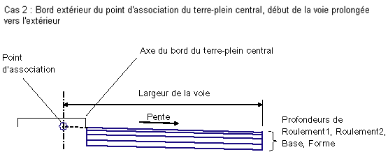

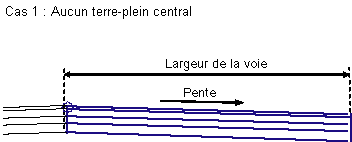

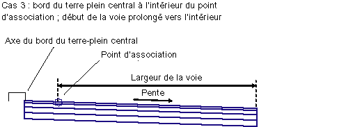

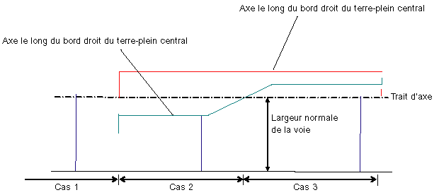

L'axe définissant le bord du terre-plein central peut parfois ne pas être présent (cas 1), se situer en dehors de la ligne d'axe de la route (cas 2) ou se situer à l'intérieur de la ligne d'axe (cas 3). Pour utiliser cet élément de profil type, vous devez disposer d'axes séparés qui définissent les bords gauche et droite du terre-plein central. Il pourrait être nécessaire de définir différentes zones de conception du projet 3D pour chaque terre-plein central.
Le point d'association se situe à l'emplacement du bord intérieure de la chaussée s'il n'existe aucun terre-plein central. En général, cela signifie sur la ligne de base, mais peut être tout point de marque sur le profil type.

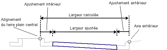

Ajustement intérieur |
Utilisé si l'axe du bord du terre-plein central se situe à un décalage fixe le bord réel de la chaussée (à l'arrière de la bordure, par exemple). Ajuste la largeur de voie calculée pour représenter le décalage (voir diagramme). |
Numérique, positif |
0.0 |
Ajustement extérieur |
Utilisé si l'axe de la largeur de voie extérieure se situe à un décalage fixe du bord réel de la chaussée (à l'arrière de la bordure, par exemple). Ajuste la largeur de voie calculée pour représenter le décalage (voir diagramme). |
0.0 |

L'emplacement du bord intérieur de la chaussée est calculé en fonction des trois cas mentionnés dans le précédent diagramme. Si aucun axe du bord du terre-plein central n'est spécifié ou que l'axe donné est introuvable sur une abscisse curviligne, le bord intérieur est conservé au point d'association (cas 1). Si un axe du bord du terre-plein central est spécifié et que cet axe se situe à l'extérieur du point d'association de la voie, le bord intérieur est orienté vers l'extérieur à partir du point d'association sur la pente de la voie (cas 2). Si l'axe du bord du terre-plein central se situe à l'intérieur du point d'association, le bord intérieur est orienté vers l'intérieur à partir du point d'association sur la pente de la voie (cas 3).
Ajustement intérieur et Ajustement extérieur : ces deux paramètres sont fournis au cas où l'axe utilisé pour le bord du terre-plein central ou de la voie se situe à un décalage fixe du bord réel de la chaussée. Par exemple, l'axe utilisé pour le côté du terre-plein central peut se situer à l'arrière de la bordure et non au bord de la chaussée. Dans ce cas, le paramètre Ajustement intérieur doit être défini sur la largeur de la bordure.

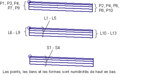

En mode d'édition, cet élément de profil type affiche les liens constituant la voie pour la pente et la largeur spécifiées. Si une pente de dévers est spécifiée (LI ou LO), les liens s'affichent sur une pente de -2 %.
Le tableau suivant répertorie les codes, pour cet élément de profil type, des points, liens et formes auxquels sont affectés des codes. Les codes des points, liens ou formes auxquels aucun code n'a été affecté ne sont pas inclus dans ce tableau.
Point, Lien ou Forme |
Code |
Description |
P1, P2 |
Bord de chaussée |
Bordures de la voie sur la surface finale |
P3, P4 |
Point de chaussée |
Bordures de la voie sur la couche Roulement |
P5, P6 |
Point de chaussée |
Bordures de la voie sur la couche Revêtement2 |
P7, P8 |
Point de chaussée |
Bordures de la voie sur la couche de base |
P9, P10 |
Point de chaussée |
Bord de la voie au niveau de la couche de forme |
L1 |
Emprise, Chaussée |
Surface finale des parties revêtues |
L2 |
Roulement |
Surface Roulement |
L3 |
Revêtement2 |
Surface Revêtement2 |
L4 |
Base |
Base |
L5 |
Forme, Assise des terrassements |
Surface de la couche de forme |
S1 |
Roulement |
Limite de la deuxième couche sur les parties revêtues |
S2 |
Revêtement2 |
Limite de la troisième couche sur les parties revêtues |
S3 |
Base |
Aire entre Revêtement2 et la base |
S4 |
Forme |
Aire entre la base et la couche de forme |
