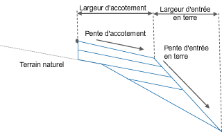

Cet élément de profil type insère un accotement pour les élargissements, qui consiste à ajuster la couche de base et la couche de matériau en fonction de l'emplacement de la surface de terrain naturel.

Largeur d'accotement Largeur comprise du point d'association au point de charnière de l'accotement Numérique

Direction de la pente de l'accotement
Indique si l'accotement est incliné à partir du dévers ou vers le dévers.

Pente d'accotement par défaut Pente transversale par défaut de la surface de la forme. Cette valeur est appliquée si aucune pente de dévers n'est utilisée ou spécifiée pour l'axe de la ligne de base. Numérique - 2.0%
Type d'entrée en terre de couche de matériau Choisissez de conserver le lien d'entrée en terre à une pente fixe pour une largeur variable ou de le maintenir à une largeur fixe pour une pente variable Liste de sélection : a) Conserver la pente, ajuster la largeur, b) Conserver la largeur, ajuster la pente Conserver la pente, ajuster la largeur
Pente d'entrée en terre Valeur de la pente fixe du lien d'entrée en terre, utilisée si l'option "Conserver la pente" est activée. Numérique, positive 4 ( : 1)
Largeur d'entrée en terre Valeur de la largeur fixe du lien d'entrée en terre, utilisée si l'option "Conserver la largeur" est activée. Numérique, positive
5.40 pieds
1.8 m

Comportement
Une fois inséré, cet élément de profil type vérifie la présence de la surface de terrain naturel cible. Si cette surface existe, la surface de base et la couche de matériau sont ajustées en fonction du terrain naturel.
Si cette surface n'existe pas, l'accotement se comporte de la même façon que l'élément de profil type AccotementEtendreTout.
Fonctionnement en mode d'édition
En mode d'édition, cet élément de profil type affiche les liens définis par les paramètres d'entrée.
