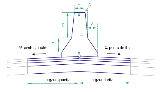

Cote A (mm ou pouces)
Hauteur du séparateur au centre du terre-plein central
Numérique, positif
810 mm
32 pouces
Cote B (mm ou pouces)
Comme indiqué dans le diagramme
Numérique, positive
232
9 pouces
Cote C (mm ou pouces)
Numérique, positif
59 mm
2 pouces
Cote D (mm ou pouces)
Numérique, positif
125 mm
5 pouces
Cote E (mm ou pouces)
Numérique, positif
557 mm
22 pouces
Cote F (mm ou pouces)
Numérique, positif
178 mm
7 pouces

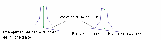

Les liens de la structure de la chaussée sont insérés vers l'extérieur à gauche et à droite du point d'association pour des largeurs et des pentes spécifiées. Si l'option Inclure le séparateur est définie sur True, un séparateur New Jersey est inséré de façon symétrique par rapport à la ligne d'axe du terre-plein central. Si des axes sont spécifiés comme paramètres cible pour les largeurs droite et gauche, ces dernières sont ajustées pour se lier aux décalages de l'axe sur chaque abscisse curviligne le long du projet 3D.
Si le terre-plein central représente un dévers avec une pente unique constante traversant l'ensemble du terre-plein central, le haut du séparateur s'incline pour correspondre à la pente du terre-plein central. Sinon, le haut du séparateur reste horizontal. Dans tous les cas, la hauteur du séparateur (Cote A) reste constante sur sa ligne d'axe.

En mode d'édition, cet élément de profil type affiche tous les liens de la chaussée à l'aide des paramètres d'entrée de largeur et de profondeur sur une pente de -2 %. Si la fonction Inclure le séparateur est définie sur True, le séparateur s'affiche selon les cotes spécifiées.
