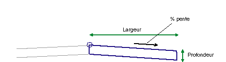

VoieSimple
Cet élément de profil type crée une voie simple.
Cet élément de profil type fait partie du groupe des éléments de profil type de mise en route utilisés pour la conception de routes simples et à des fins de formation.
Association
Le point d'association se situe sur le côté intérieur de la voie sur la surface finale.
Paramètres d'entrée

Paramètre
Description
Type
Par défaut
Côté
Indique de quel côté placer l'élément de profil type
Gauche / Droite
Droite
Largeur
Largeur de la voie
Numérique, positif
3.6 m
12.0 pieds
Profondeur
Profondeur entre la surface finale et la couche de matériau
Numérique, positif
0.2 m
0.67 pied
% pente
% de la pente de la voie
Numérique
-2 %

Comportement
L'élément de profil type construit une surface avec surface finale et couche de matériau, fermée par des liens verticaux à chaque extrémité. La voie est insérée vers l'extérieur à partir du point d'association pour les largeur, profondeur et pente données.
